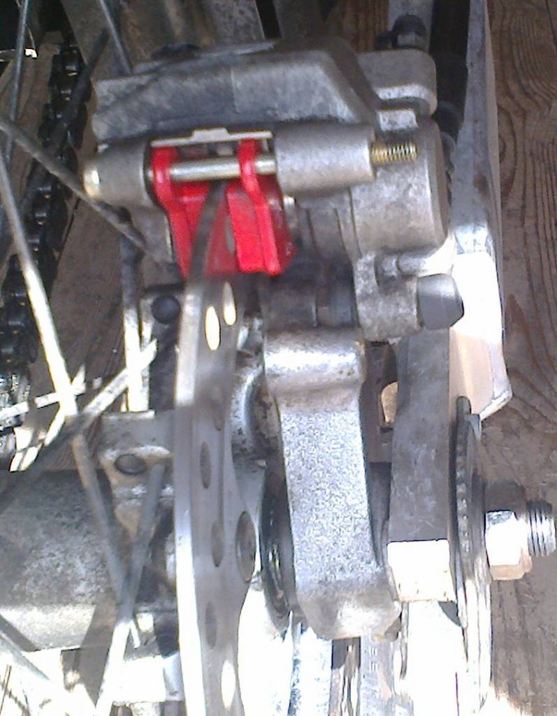

| сделал. получилось даже красиво )))

| Цитата MornFC (  ) сделал. получилось даже красиво ))) отлично. Ток я бы болтяру шляпкой наружу поставил, мало ли гайки пооткручиваются...
что за колодки такие толстые?

| Цитата di_nik (  ) Ток я бы болтяру шляпкой наружу поставил, мало ли гайки пооткручиваются...
там все интереснее. гайку налево сделать нельзя поскольку начинает цеплять за спицы. Я взял болт от вазовской двери у него скругленная головка под крест, а суппорт немного (на 3мм) подровнял что позволило создать приемлемый зазор между ней и спицами. А справа, в большое углубление, туда раньше головка родной шпильки вворачивалась. засунул гайку немного скруглив и она просто с натягом туда ушла, у суппорта металл мягкий, так что открутится она не может впринципе. Осталось сам болт немного подрезать чтобы не торчал. и будет вообще как так и задумано.
колодки ebs или ... не помню, буду в гараже посмотрю.

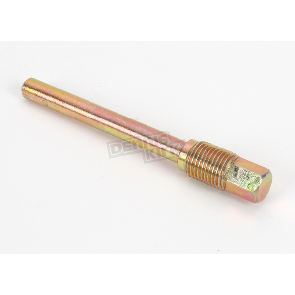

| Столкнувшись с этой проблемой снял и разобрал суппорт. ВДшка не помогала. Нагрел тело суппорта горелкой и зажав ось специальными пассатижами (с фиксацией) смог её выкрутить. Т.к. внутренний шестигранник был провёрнут пришлось заказывать новую ось из пиндосии - она уже идёт с внешним шестигранником.
