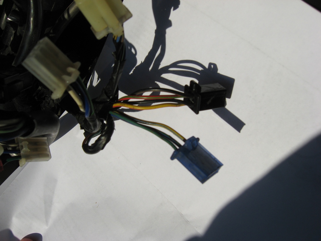

Итак. после неустановленных событий перестала работать приборка. Поскольку сама она вроде в норме, ищу виновника в цепи питания. (предохранители проверены) возник вопрос по распиновке подключаемых к приборке фишек. собственно кому не сложно распишите кто там + и - и остальное. На японской схеме непонятна цветовая маркировка, да и назначение некоторых символов тоже неоднозначно определяется. я так понял на синей фишке зеленый это плюс. на четырехпиновой черной, черные минусовые хотя не уверен а два оставшихся хз для чего на схеме они в воздухе висят. Заранее благодарен.

| В хондовских схемах зеленый, как правило, это "масса"...

| Quote (Мишель) В хондовских схемах зеленый, как правило, это "масса"...
ААА точно. спасибо.
Quote (kuzmich) Скорее всего это не поможет, ибо проблемма не в подключении, а скорее всего в самой приборке,
Ну, может быть. Вспомнил! У меня тогда коротыш проскочил, и я приборку скинул пока его искал и после не проверял ее. Когда с ним разобрался и стал ставить, смотрю а она мертвая. Теперь бы выяснить куда на ней питание подать чтобы однозначно установить факт смерти.
Разобрался. Мишель, еще раз спасибо. На четырехпиновой. Черный +5 Черно-коричневый +12
минус на трехпиновой синей.
если найду кроссировку проведу тест приборки.
