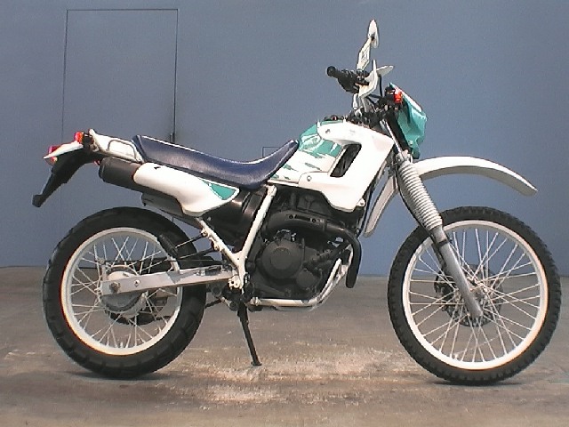

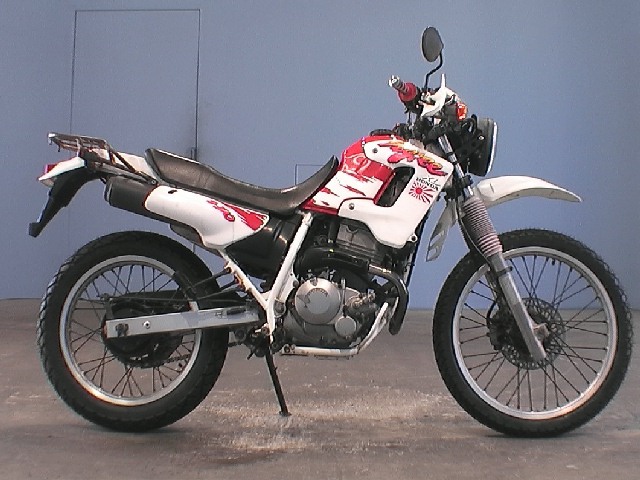

| Всем привет. Угораздило меня на день рождения сделать самому себе подарок купил, в Джапане мот Degree1 на аукционе BDS. Состояние на 3 относительно чистенький, пробег реальный 40119км год так 1992 . по цене 74000Y ( тыщь 75 с доставкой до дому обойдётся). Купить то купил только не доглядел. И сцуки косоглазые же их аукционные эксперты, как только могли такое пропустить и не отметить в аукционном листе. Короче сыграем во "ЧТО? ГДЕ? КОГДА?" выставляю 2 фото (один мой) Суть вопроса где и в чём КОСЯК? (я его уже нашёл как его исправить? возможно знаю). Уважаемые мотоводы жду вашего резюме. Будте бдительны и внимательны при покупе мото с джапанских аукционов!!! Всем удачи на дорогах и бездорожье.

| Цитата (ВалВик) Суть вопроса где и в чём КОСЯК? Передние вилки, что ли, разные?
