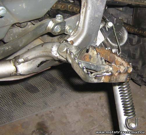

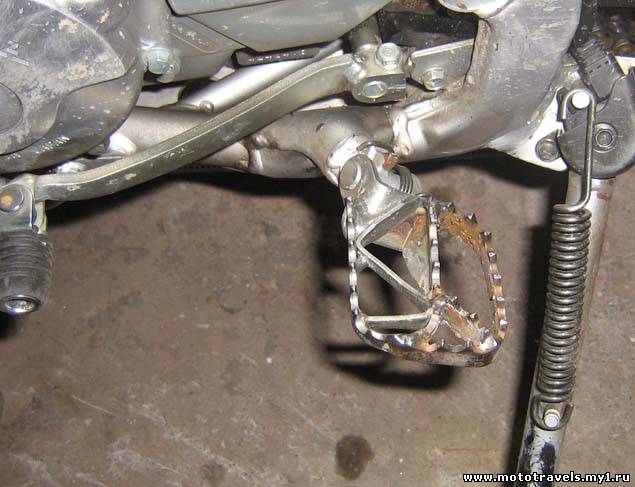

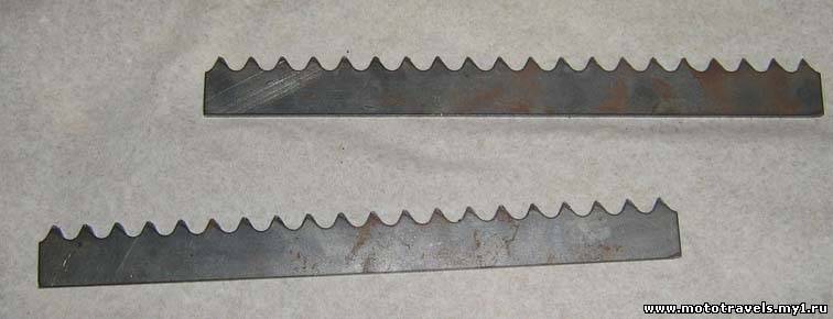

| Меня не устраивал размер штатных подножек моего XR, а покупать за 100$ тюненговые не захотелось. Пришлось делать самому. Заказал у последователей инженера Гарина зубчатые пластины, которые благополучно нарезали лазером. Пластинки загнул и приварил к штатным подножкам. Поставил для испытаний без косметики, в последствии зачищу и отдам оцинковать на завод.  Испытания показали, что ехать сидя разницы со штатными нет, а вот стоя гораздо удобней в особенности когда нужно активно работать ногами. У меня осталось пара пластин, если кто захочет тоже доработать подножки, могу отдать их.
