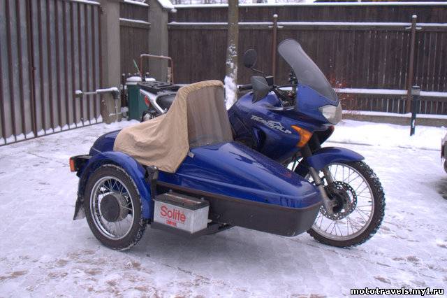

| Я участвую. Вот боевой слон .

| Quote (VAT) Я участвую. Вот боевой слон . Отлично! Слон впечатляет!!! Получилось даже очень стильно!Поздравляю!

| Quote (VAT) Вот боевой слон Зашибись! А что за коляска и как происходил процесс стыковки с трансальпом?

| To Parmenoff Коляска от "Явы"- пластиковый Велорекс 952. Стыкуется с Транальповой рамой с минимальными доработками, как специально сделана, минус ее - очень малый вес (он же и плюс). Для устойчивости установлен аккум (канистра) и здоровый стальной блин рядом с колесом. Колясочный тормоз не подключен, но вроде мот тормозит нормально и ведет его не сильно. Надо привыкать, сегодня чуть не снес створку ворот - забыл про коляску. Вот.

| Велорекс к любому мотоциклу как родной подходит. Тормоз на этой коляске - совершенно лишняя деталь даже на Яве, с ее допотопными тормозами. Рулится только отвратительно.. Маленький совет, если можно. Стекло с коляски лучше снять, иначе поток холодного воздуха отражается от него прямо в поясницу. Даже летом неприятно.
