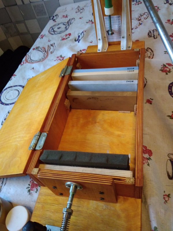

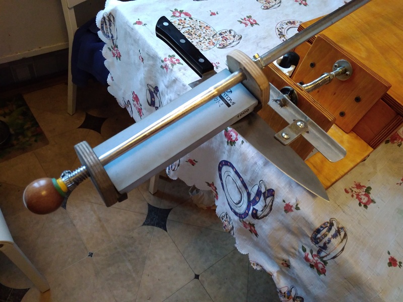

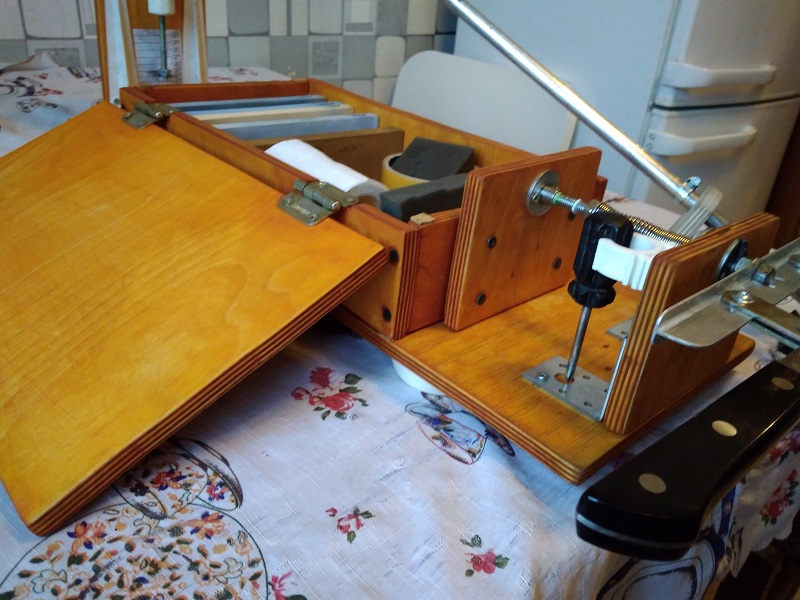

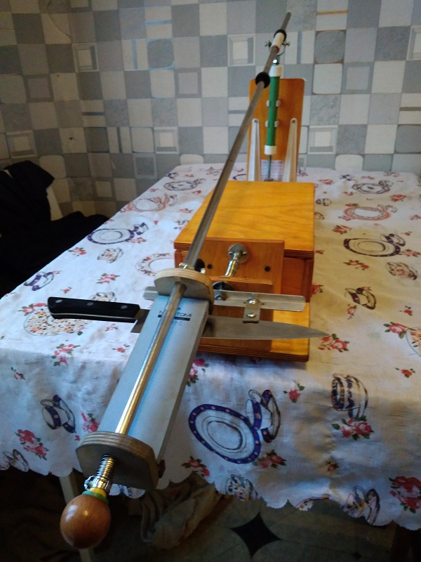

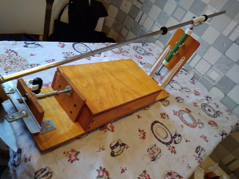

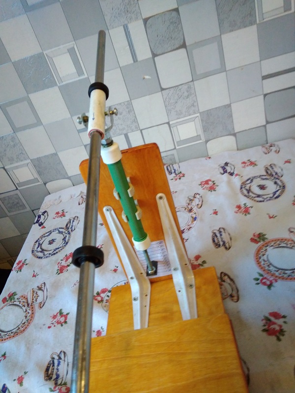

| Доброго дня! Скучными зимними вечерами, голова не дала рукам покоя и родился сей девайс. Сделана точилка по типу "Ефим", "Профиль" и подобные, но делалась под водные камни определенного размера. Материалы применялись "из балконного мусора", затраты составили около 500 руб в отличии от вышеуказанных точилок. Формирую кромку на наждачке начиная с 240гр., далее камни различных производителей, финиш 3000 гр.. Ножи на выходе способны убирать некое количество растительности на руке.

| С Лански начинал постигать основы заточного дела. Совершенно случайно нашел ее за копейки на каком-то форуме. Точит неплохо, но очень медленно. Камешки прям мизерные. У себя на родине эта точилка позиционируется как походный вариант. Кухонник со сколом мучал на ней 3 вечера... На моей камни 180х65 и производительность возрастает на порядок.
