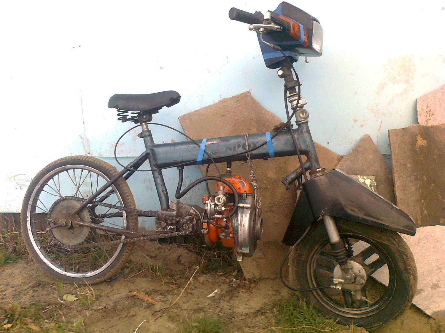

Прикрепления: 1102912.jpg (182.4 Kb)
Пыжься и мечты сбудутся
