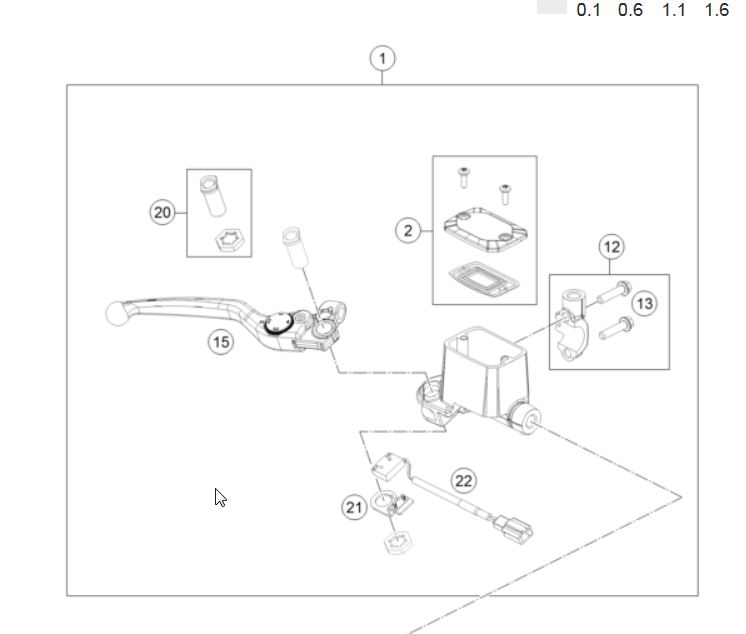

BIS  | Дата: Понедельник, 23.07.2018, 13:14 | Сообщение # 1701 |
Мотоцикл: KTM Enduro
Город: Химки
Сообщений: 14
| Привет всем владельцам 690х. Вчера менял ручку тормоза, в процессе чего потерялась пимпочка, которая передает нажатие рычака на микрик (для стоп сигнала). Решил купить у официалов, но каково же было мое удивление, когда я на схеме не обраружил сей детали..
Теоретически ее можно сколхозить из чего нибудь, но интересен вопрос - как это такое может получится, деталь есть, а на схеме ее нет ?
Мот 690й эндуро 2014, с этого года ручка как раз новая пошла.
схема вот https://sparepartsfinder.ktm.com/Compone....e=False
Заранее спасибо за ответы.
