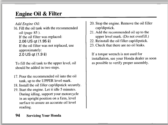

А таки да про масло... Если я поставлю маслянный радиатор (кит), то кол-во масла в системе увеличится на объем радиатора. Дурацкий вопрос: - Пробег между заменами масла возрастет? И на сколько увеличится? (Приблизительно) Нужно обращать острие ума на самые незначительные и простые вещи пока не начнешь прозревать в них истину. Рене Декарт.
Я установил на XR650L маслорадиатор от ДЖЕБЕЛЯ-250. Объём маслянной ванный вырос. На сколько? Это трудно выверить потому, что всё же сливается не всё из радиатора. В последний раз перед походом на Мурманск сливал всё, даже мотоцикл оставлял на сутки то на левом, то на правом боках. Потом начал заливать масло. Под верхнюю кромку щупа у меня вошло ровно 2,6 литра. Хотя по мануалу пишут, что без смены масло-фильтра заливать 1,9 литра, а с заменой оного 2 литра (иногда почему-то 2,2 литра до отметки МАХIMUM. Поэтому я считаю, что правильным методом выяснить увеличенный объём масляной ванны будет метод ПРОЛИВА: взять трубки подвода ДО и ПОСЛЕ радиатора вместе с самим радиатором, заткнуть их с обоих концов и предварительно влить масло.
А вот увеличенный межсервисный объём это каждый сам для себя выбирает. Я поступил просто: мой объём масла увеличился на 400-500 мл примерно. Это, соответственно, является 1/4 всего объёма ванны. Межсервисный интервал замены (а у меня только ДАЛЬНОБОИ и никаких грязевых спортзалов с тасканием мотоцикла) равен 3 (три) тысячи км. 3000/4=750км. НО ЭТО В ТЕОРИИ!!! А в натуре я себе дал допуск на дополнительных 500км, что, согласитесь, не мало в условиях дальнобоя. В итоге замена 3500 по регламенту или по состоянию масла (затруднённое переключение, лязги, повышение рабочей температуры в поездке и прочее) "на глаз" и на ощупь.
КРЫНЯ, Спасип! У меня мысли где-то тоже так крутились. И попутно к маслу... На одних мотах пишут, что замена масла через 1000 верст, а на других и у тебя - 3000. С чем такое связано? Разница в "сухом" и "мокром" сцеплении? Или я еще что-то упускаю. Ведь это тоже на выбор мота влияет. Нужно обращать острие ума на самые незначительные и простые вещи пока не начнешь прозревать в них истину. Рене Декарт.
di_mot, по дороге с работы домой я думал про то, что написал и пришёл к выводу что я ОБМАНУЛ и обманулСЯ. Почему? так же всё просто. Дополнительные примерные 400-500мл являются не 1/4 частью,а 1/5 частью от всех 2500мл!!! Ведь увеличился объём ванны, значит увеличилось количество частей кратных 500! НАглядно: 2500мл / 500 дополнительных мл = 5частей!!! Поэтому, пробег 3000 км делим на 5 и получаем 600километров дополнительного пробега! Что очень близко к моим эмпирическим и 500 километрам! И этот показатель объективен.
