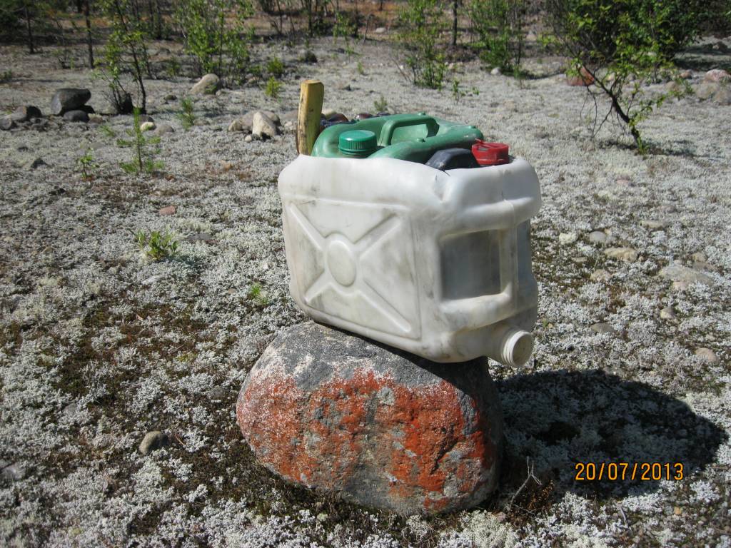

СИГ  | Дата: Четверг, 24.04.2014, 19:50 | Сообщение # 43 |
Мотоцикл: XR, CRF
Город: Белгород
Сообщений: 156
| кофр
