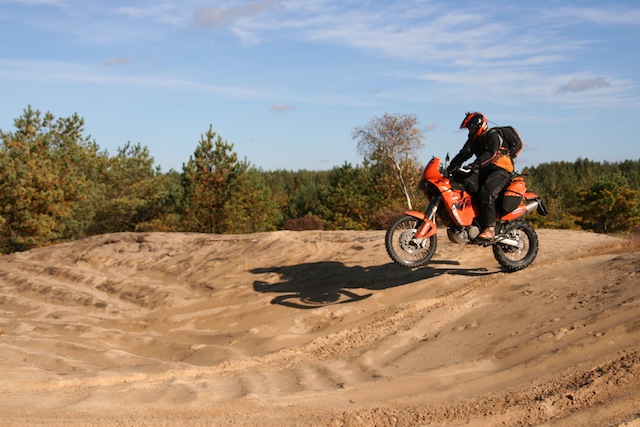

FZX  | Дата: Четверг, 21.02.2013, 09:50 | Сообщение # 26 |
| Цитата (Major) http://wolfmanluggage.com/index.c....t_id=74 на ХТ они протрут пластик и приплавят его на глушак. и обе ссылки дорого. Но на КТМ они классно смотрятся
Lёshа  | Дата: Пятница, 01.03.2013, 13:28 | Сообщение # 27 |
Мотоцикл: KTM
Город: Liberec
Сообщений: 54
| Использую GiantLoop Coyote (средний размер в их линейке) - накатал с ним в прошлом году около 10 тыс км за несколько поездок зачетная сумка влазит в нее как раз все только необходимое, то что пластик где лежит трет - это факт с плюсов - на оффроаде, даже жестком, вообще не ощущаешь что с каким то грузом
