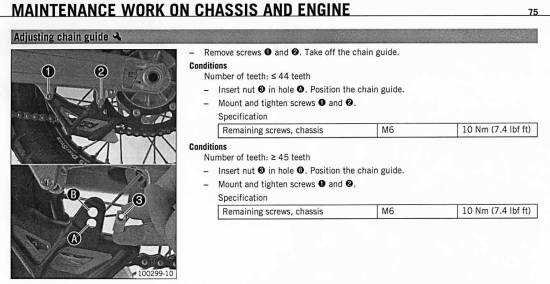

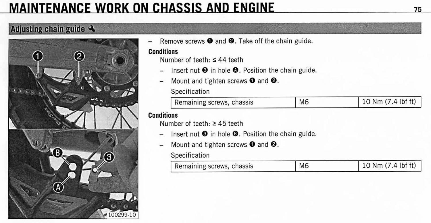

По поводу задней "хрени пластмассовой" - очевидно имеется в виду защита цепи, т.н. ловушка; в ней переставляется вкладыш в зависимости от числа зубьев цепи:
Передняя звезда 16/45 стандарт для асфальта, позволяет ехать 160 на нормальных оборотах. Звезда крепится АЛЮМИНИЕВОЙ гайкой с кернением ободка, предупреждаю т.к. один приятель её разорвал от усердия при затяжке tongue
Мне 116 звеньв хватило, но это не догма.
