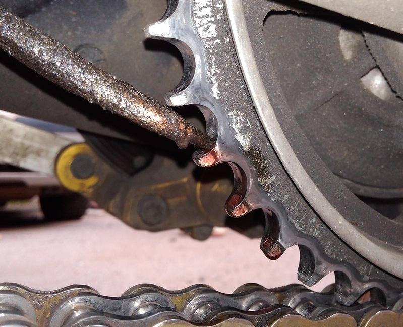

Нет не так. К примеру у тебя, "внезапно" закончилось масло в бачке. Ты наливаешь в бачок и ждёшь когда же оно начнёт капать на цепь. Для этого ты должен завести мотоцикл и включить передачу, но тогда он должен ехать, но тебе этого ненадо. Тебенажо чтоб масло протекло, долить бочек и тогда ехать, вот этот винтик и открывает принудительно клапан без использования электрики. Но каждый раз его крутить одуреешь.
Понятно сделаю кнопку открытия клапана)
Цитата Pavel (
Протекание масла регулируется простым краником от воздуха для аквариума.
Скорость капанья масла, по моему 1раз в 4 сек. Тогда бочка от тормозов нивы с маслом хватает на 1000-1100км. В принципе можно реже, но не очень
Вот оно как)) механическая регулировка, которая у меня не пошла... А как же рекомендация ското"бренда" капля в 30-60 сек? понимаю что все индивидуально, колесо не замасливалось?
