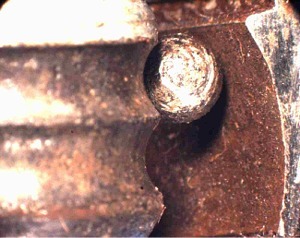

Вот нашел еще кстати статейку про использование ВД-40 в качестве промывки.
А вот и отзыв от туда:
Просмотрел вашу статью об использовании WD-40 для цепей и вы спрашивали доказательсвто потенциального вреда которое может принести WD-40, вот прилагаю фотографию. Эта фотография поверхности подшипника от с самолета.
Это шарик и его рабочая дорожка в закрытом подшипнике, который подвергался регулярному использованию ВД-40 в течение года или двух. Смазка не был вымыта из него как и видно на фото - просто отсутсвуют жиры и есть коричневатый оттенок настоящей ржавчины.
Шарик имеет канавки (видимые) и принял форму как у картофельного чипса ( Фигасе у них чипсы! wacko прим. мое). Рабочая дорожка имеет неравномерный износ (см. край секции),с разъезженные пятнами, хотя их плохо видно.
Мы узнали, что WD-40 является действительно хорошим и легким в использовании, для того чему он предназначен и это нельзя не принять во внимание. Однако, она дейсвтительно хорошо проникающая, но делает только это!
Когда она проникает в закрытую области, она растворяет нефть из смазки, оставляя связующие вещества. То, что осталось в подшипнике однозначно грязь, в результате чего шарики износились. Без нефти, они и заржавели.
Причина, по которой керосин и дизельное топливо по-прежнему в первую очередь реккомендуется для смазки цепей людьми, только то, хотя оба они могут быть испльзованы в виде грунтовки , они толще нефти и только то, что уплотнительные кольца получают герметизацию. Конечно, бензин очищает примерно столько же, но тоньше вязкостью и лучшей проникающей способностью. Честно говоря, я до сих пор используют воздух для очистки (я ленивый), регулярно измеряю натяжние цепи и износ звездочек, и повторно-смазываю на каждой очистки воздухом ".
Мораль этой истории состоит не использовать WD-40 для очистки мотоциклетных цепей. Кто-нибудь знает лучший продукт, который разработан специально для очистки мотоциклетных цепей без растворения жиров за уплотнительными кольцами?
Сообщение отредактировал karmoran - Пятница, 25.12.2009, 16:38

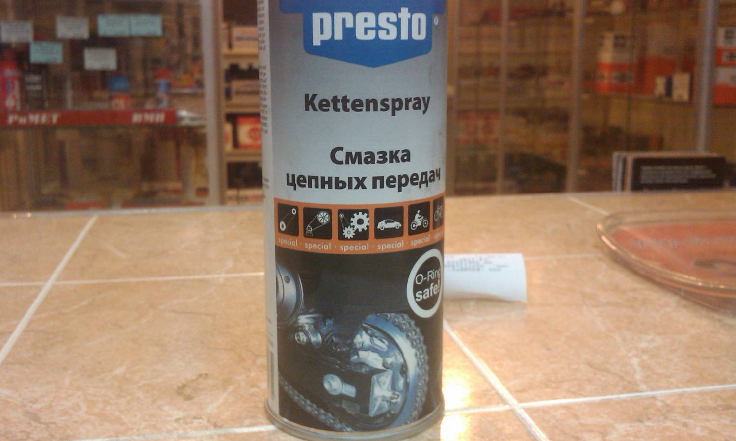

парни всем здрасьте,вот нормальная смазка за нормальные деньги-PRESTO-фирмы мотип-сделано в германии-цена бюджетная 200р.
Прикрепления: 3724275.jpg (107.9 Kb)
Мишель Дата: Вторник, 24.05.2011, 23:05 | Сообщение # 148
Мотоцикл: Урал
Город: Петрозаводск
Сообщений: 437
Quote (zola196)
Деньги, может, и нормальные, а смазка - так себе. Пробовал.
