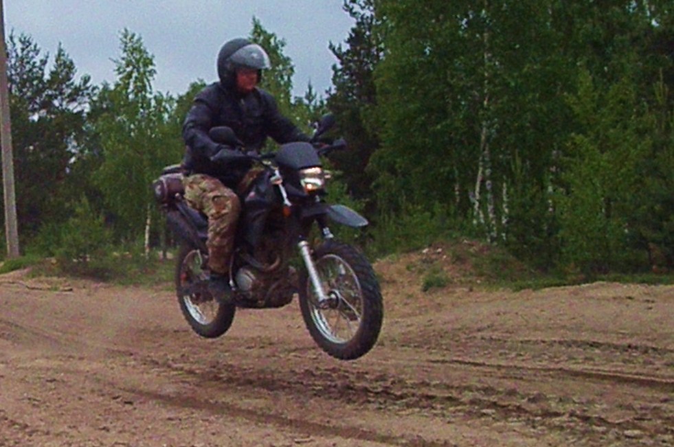

| Привет! Присоединюсь, если не против. Два сезона на китайце. Куплен за 40 000 руб с 50 кубовым моторчиком. Сразу было видно, что запас прочности совсем не под такой движок, рама двойная замкнутая, прогрессия сзади, передние стойки толще, чем на ТW 200, дисковые тормоза, пластиковый бак. Движок был продан по символической цене, и поставлены последовательно: 125, замена поршневой на 150, теперь 225. Все движки нижневальные. Стоимость нового движка - 18000 в Москве. Пробег 15000 примерно, половина - без дорог, небольшие прыжки на танкодроме, иногда броды. Всё на Карельском перешейке, от залива до Ладоги, один раз по Карелии покатались. Проблемы: Крепёж - протяжка и замена, проводка - переукладка и изоляция, при замене движка - обрывало уши крепления, пока не закрепил на все точки крепления движка, один раз появилась трещинка на раме, усилил в этом месте, усилена сварка на ушах амортизатора на заднем рычаге. Аппаратом очень доволен, за такие деньги вполне приличная техника. Катаемся с другом, он на TW 200 96 года, по поломкам на дороге счёт равный. ))))))))) Запчасти удалось достать последние на него, как то второй комплект колёс, все амортизаторы, движок второй соответственно остался. Поставил ветровое, кофры, переделал поворотники сзади.
владимир3866  | Дата: Четверг, 22.12.2011, 12:57 | Сообщение # 51 |
Мотоцикл: DRZ-400s
Город: СПб, Коробицыно
Сообщений: 56
| А вот, что было.

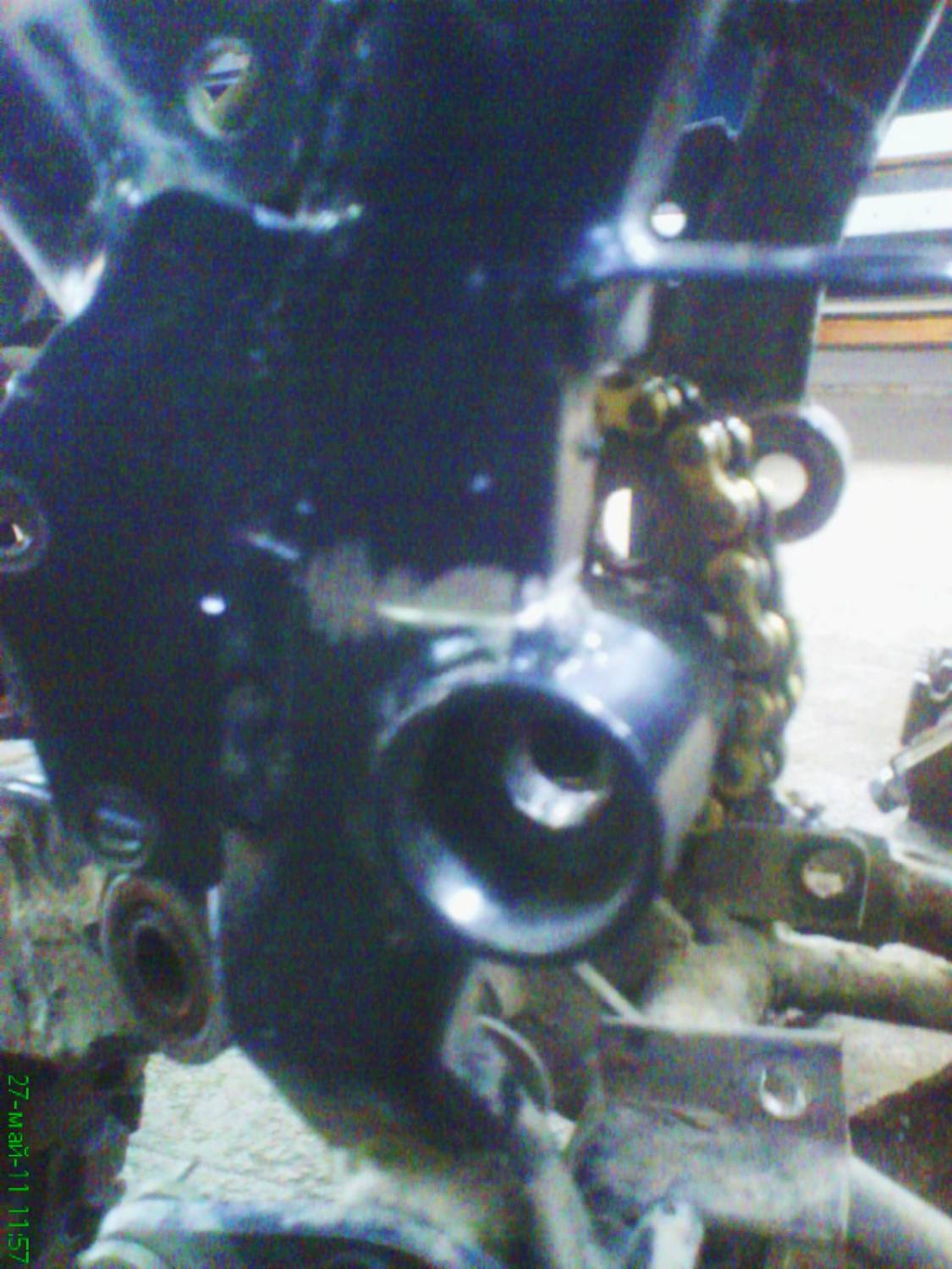

владимир3866  | Дата: Четверг, 22.12.2011, 13:24 | Сообщение # 52 |
Мотоцикл: DRZ-400s
Сообщений: 56
| Трещинка на раме. Кстати я с ней долго ездил, пока заметил, там рама полностью лопнула, так вот никакой деформации за это время. Я сделал вывод, что замкнутая рама достаточно прочная. Передний шов, где крепится вилка, очень длинный и прочный. С прыжками и моим весом в 95 всё пока выдержало. А вот картинок КТМов с отрывом в этом месте много видел.
Липтон  | Дата: Четверг, 22.12.2011, 14:14 | Сообщение # 53 |
Мотоцикл: Копия Хонды Манки
Сообщений: 114
| 250 на полтинник - это сильно ) . Расположение трещины идентично моей , скорее всего , это действие рычажной системы задней подвески , выворачивающей нижнюю часть рамы .
владимир3866  | Дата: Четверг, 22.12.2011, 17:34 | Сообщение # 54 |
Мотоцикл: DRZ-400s
Сообщений: 56
| Скорее всего раму взяли готовую от другой кубатуры. Про трещину - согласен. Главное правильно заварить. Не надо заваривать саму трещину. Я поставил по две накладки с обеих сторон рамы, и главное не варить поперечных швов - по ним и лопнет. Только продольные полуавтоматом, не будет остаточных напряжений. 3000 - полёт нормальный.
