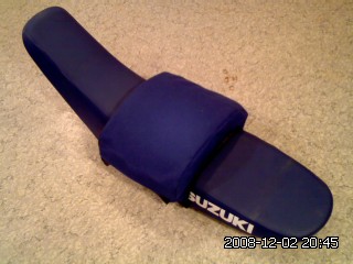

| Quote (terapevt) Кто ставил дуги для защиты радиаторов? Изначально хотел ставить защиту радиатора Devol или аналогичную или ваять какие-то дуги повторяющие контуры радиатора, но когда был установлен бак IMS на 18 литров (15) понял что больше ничего и не надо - он сам хорошая защита. Нижняя часть бака правда крепится через радиатор и немного "играла", что при падении может передать нагрузку с бака на радиатор, поэтомув месте нижнего крепления установил распорки на раму, заодно защитив наружную сторону бака (внизу ) алюминием. (Изготовление на заказ) Quote (terapevt) Как материал для сидухи думаю использовать туристический коврик,думаю подойдёт. - тоже думаю подойдет. Вчера установил вот такой девайс: Это чехол из кордуры в который вкладывается туристический "поджопник" сложенный вдвое. На фото в почти максимально надутом состоянии. Сдувая или надувая вложенный коврик (не вынимая) можно регулировать высоту сиденья и его жесткость. А на стоянке можно использовать коврик по назначению. Проехался на этом пока очень мало - все что могу сказать это то что ехать приятно, надеюсь на следующей неделе можно будет сделать первые практические выводы.

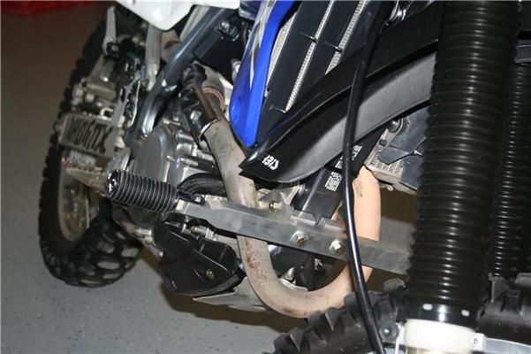

| Привет.Опять вопрос Что вы думаете о таком девайсике.Сделан из алюминия какойто там марки,вобщем пишут что крепкий.

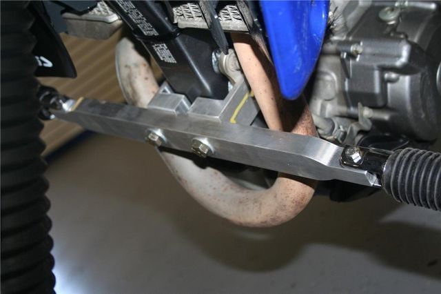

| собственно девайс

| Quote (terapevt) собственно девайс чоппер-тюнинх?

| В принципе чопер-тюнинг,но у меня рост 187 см,а этот девайсик позволит немного выпрямить ноги при долговременной езде.Плюс защита радиатора при падении.Я для того и выложил фотки,чтобы узнать мнения более опытных людей.

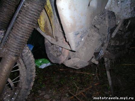

| Quote (terapevt) Я для того и выложил фотки,чтобы узнать мнения более опытных людей. ну не знаю, насколько я более опытный, но если честно я бы такое не поставил, по крайней мере если использовать не только на дорогах. На мой взгляд этим чоппер -девайсом можно нехило зацепиться за что-нибудь (например пенек) и очень нехило катапультироваться, а если скорость немаленькая то и раму вывернуть может. При просто падении на грунте подножка конечно сложится, но оставшаяся торчать поперечина может воткнуться в грунт и это может быть уже не скольжение... Так что на мой взгляд это вариант для асфальта. Защитой радиатора может послужить жесткий увеличенный пластиковый бак, но с усилением в нижней части. Например в таком варианте: . Распорки не дают "ушам" подмяться и давить на радиатор, а алюминиевая нашлепка на баке выполняет уже другую функцию - защищает уже самую уязвимую часть самого бака при падении. (на всякий случай типа острого камня и т.д.) Прошу прощения за не очень наглядное фото, но это фото с Медведь-Шатун 2008. Попозже выложу более наглядные фотки. Добавлено (08.12.2008, 10:45) ---------------------------------------------

| имхо этот чоппертюнинг вредный не только для мотоцикла (полностью согласен с выводами Ивана), но и для ног - при активной езде по тяжелым дорогам биться нижними конечностями об доп подножки будешь постоянно.
