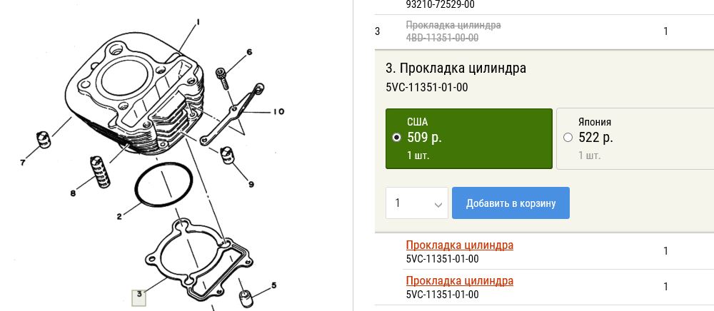

| Здравствуйте! Подскажите, пожалуйста, размеры прокладки, под цилиндром которая- и как она грамотно называется, чтобы заказать правильно... Мне продавец фото скидывает,а я точно не помню, как выглядит оригинал. в последний раз мне сделали "из того, что под рукой было"...

| Цитата Мирка (  ) размеры прокладки, под цилиндром которая Зайка, если это та прокладка про которую я думаю, её цена в Мегазипе 509руб, о чём разговор? http://www.megazip.ru/zapchas....5181246
И вообще больше инфы на профильных сайтах типа Джебел, ТТР250 или https://new.vk.com/serowclub ...

| Она! Спасибо! :hands:
Добавлено (28.06.2016, 08:00) --------------------------------------------- ...У меня масло бежит из-под цилиндра, я думаю, что из-за прокладки. Может, с ней сразу еще что-то поменять посоветуете? Вдруг не из-за этого масло бежит...
