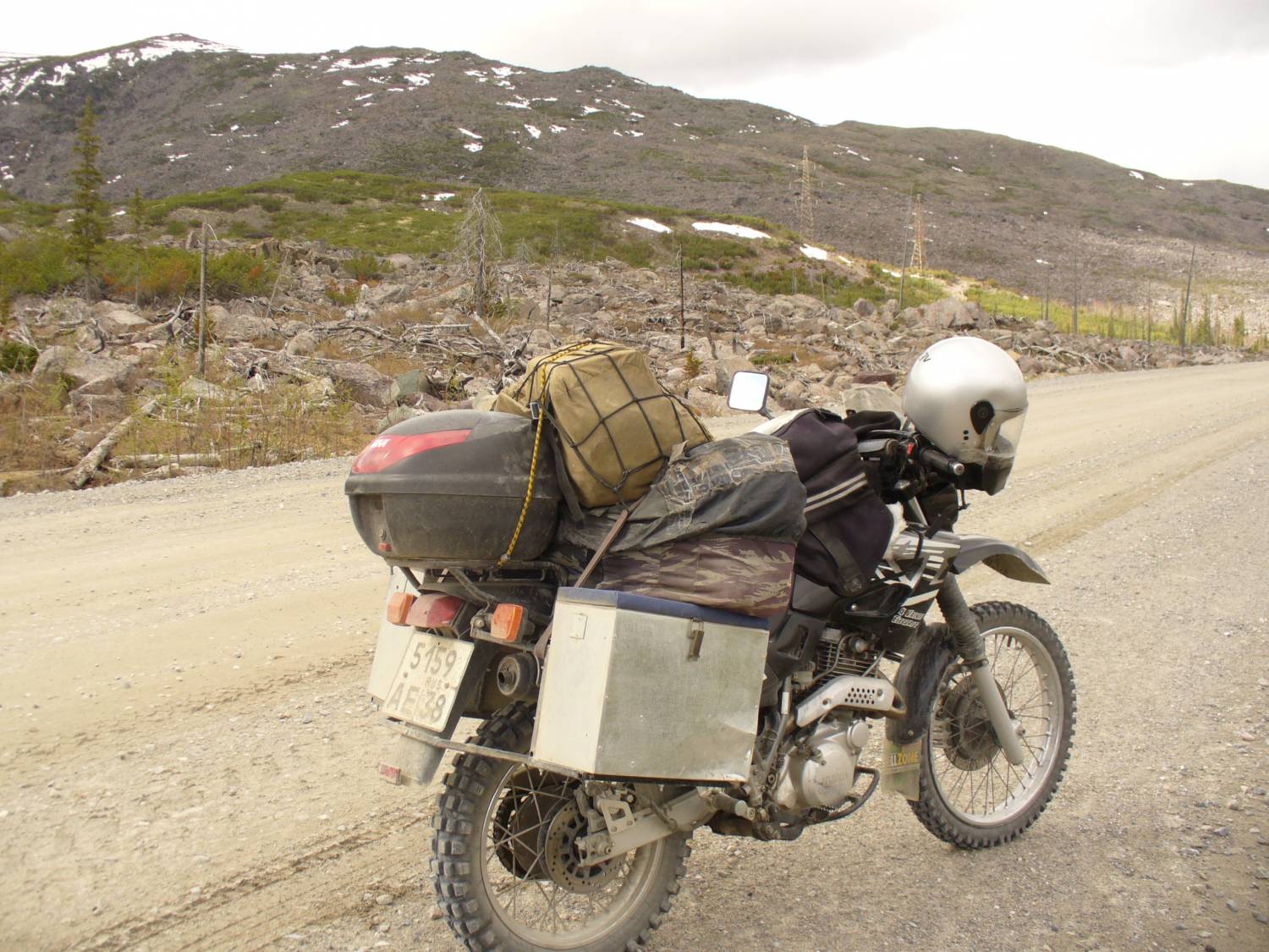

motopiligrim  | Дата: Воскресенье, 06.03.2011, 19:38 | Сообщение # 38 |
Мотоцикл: Yamaha XT600E
Город: Иркутск
Сообщений: 68
| Подсмотрел щиток у XT660,и сделал себе нечто подобное из обломка хыжыровского крыла. Предвижу вопросы-ни грязь ни глина под щиток чрезмерно не набивается,ехать не мешает даже в off-road-е Броды брал-почти по бак(БАМ)
