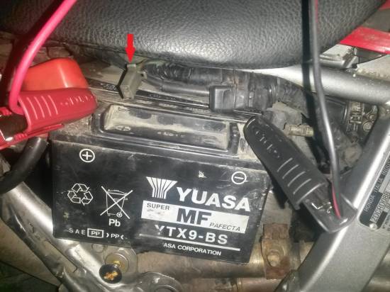

kuzmich,
Есть вопрос как к опытному доминатороконструктору smile
http://www.dominator-club.ru/forum/16-420-1
Вот он, собственно...

kuzmich Дата: Четверг, 06.02.2014, 20:34 | Сообщение # 98
Привет:) Мне сложно вот так по фото индифицировать этот разъем, ибо надо видеть все остальное, в целом с начала производства мотоцикла было несколько модификаций, и возможно на какой нибудь модели этого разъема просто нет, разъем двух-пиновый, возможно на габаритное освещение возможно разъем размыкания, кстати у тебя подключена ли подножка например? или светиться ли габарит над номером...

Йоссариан Дата: Четверг, 06.02.2014, 23:20 | Сообщение # 99
Мотоцикл: Honda NX650W, XLR250RIIIn Baja
Сообщений: 44
kuzmich,
подножка подключена. Видимо на фотке плохо видно, объясню: он торчит прямо из косы и его даже за раму не завести, потому что подтянуть куда-либо - попросту нельзя.
поэтому посещают мысли, что это "что-то" должно в него подключаться прямо тут: около аккумулятора.

Дог Дата: Пятница, 07.02.2014, 00:07 | Сообщение # 100
Это просто разъём. он для чего угодно biggrin Подножка подключается под седлом на заднем крыле на РД08 (крайняя левая зеленая фишка). В этот разъём лично я подключил подогрев ручек. Он работает через замок wink
короче "правильный разъём" love
Сообщение отредактировал Дог - Пятница, 07.02.2014, 00:08
Дог Дата: Пятница, 07.02.2014, 00:15 | Сообщение # 101
Да, и к стати! на него идет дополнительный предохранитель! Тот, что у тебя пустой в предахранительной коробочке wink

Сегодня занимался дониматором, так небольшие работы, снял клапальную крышку, поправил просевшие резьбы, заодно решил посмотреть на этот разъем, не помню я его и все, короче на нашем мотоцикле этого разъема нет. cool

Tima Дата: Вторник, 17.06.2014, 23:57 | Сообщение # 104
Мотоцикл: Honda Dominator NX 650, ИЖ 56
Город: Sillamae
У меня тоже есть эта фишка, но она подключена постоянно. На фото видно между рукояткой пассажира и пластиком.
Прикрепления: 5701198.jpg (164.1 Kb)
